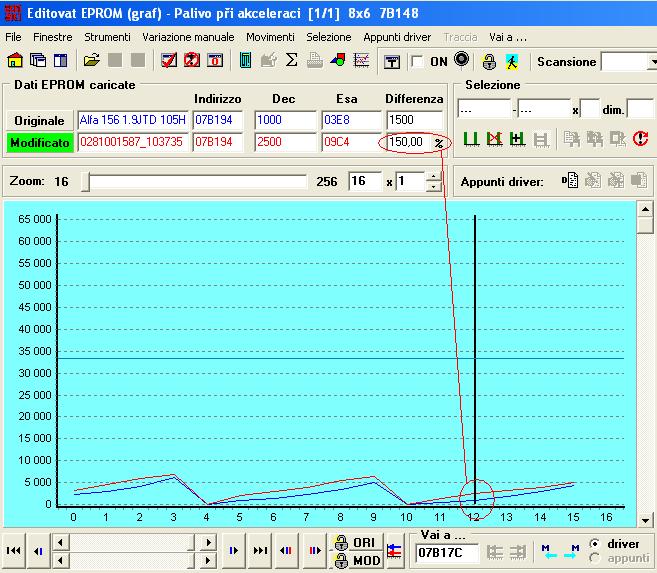

Co poviete na tuto upravu? Vytiahlo som ju kamosovi z auta ktore ma dovezene z Talianska. Chcel zistit ci to ma chipnute. Mne sa zda ta uprava divna.

Je to upravené, ale né moc šťastně !!!
Zaslal: čt březen 04, 2010 14:55 pm Citovat
no hej, miestami pri mape palivo pri akceleracii je 150% up
Rolling Eyes zas smog map je zaujímavá.
ajtak tam neni všetko upravené čo treba.
pochybujem že to robili taliani Wink do tých softov bolo šahané po vyčítaní z ecu.[/img]

Zaslal: čt březen 04, 2010 17:33 pm Citovat
je tam aj 200% taketo veci pozeram radšej v olse ako v ecm, ale ten soft je masaker Very Happy

Chalan jazdi na tom aute uz asi 2 roky od kedy ho doviezol. Do softu na slovensku isto sahane nebolo. Ja som to tak minuly tyzden vycital. Na aute ma aj nalepu Squadra Tuning alebo nejaky taky je ten nazov. Preto chcel zistit ci to je chipnute Very Happy
Zaslal: čt březen 04, 2010 21:42 pm Citovat
no je tam zmasteného viac ale extra to určite nejazdí lebo..... ja porovnávam radšej v ecm. to bola len taká ukážka aby mal cipo prehľad
Zaslal: čt březen 04, 2010 21:54 pm Citovat
Italove umi delat jen kabely ale softy ne, uz jsem tady mel docela dost masakru z IT...
