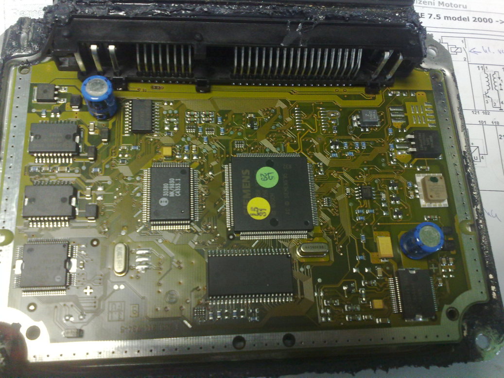

Caute,
nema nekdo zkusenost s vadou na Audi-VW 1.8T, jednotka ME7.5 pamet 29F400.Kolisa mi napajeci refencni napeti na skrtici klapce v rozmezi 0.5 - 4V.A melo by byt 5V stale.Dela to urcite jednotka.
 Velikost:  189.33 kB
 Zobrazeno:  17991 krát
Zaslal: st květen 05, 2010 12:43 pm Citovat
podobnou věc sem tedka řešil na starší ecu z 1.8T
neovládala el. škrtici klapku a taky psal stale nízké napájecí napětí na svorce 30
vysledek driver ko-po zapnutí jednotky pálil jako čert Very Happy , už si nepamatuju přesný typ označení ale bylo to pod maskou od ST (mám pocit že by to mohl být 4x low side switch typu TLExxx, nebo nějaké driver FET) ale nevím. Nikde sem neviděl nahradu.
po vyměně ecu vše ok.
Zaslal: st květen 05, 2010 12:50 pm Citovat
Muzes mi oznacit ktery obvod to je?
Ta zavada je stejna, pise signal klapky vysoky a nizky, staticka zavada.
Zaslal: st květen 05, 2010 14:16 pm Citovat
Tak tady je. http://www.codecard.lt/electronics/bosch-ic/bosch-30343-vag-ecu-driver-ic/prod_200.html
Zaslal: st květen 05, 2010 14:33 pm Citovat
já sem měl jinou ecu
projet si odkud je ovládana klapka.
pokud to je ten driver 30343, tak mužeš zkusit vyměnit
Zaslal: st květen 05, 2010 14:38 pm Citovat
Je to na na nem.Uz to kucham z druhe vadne jednotky.
