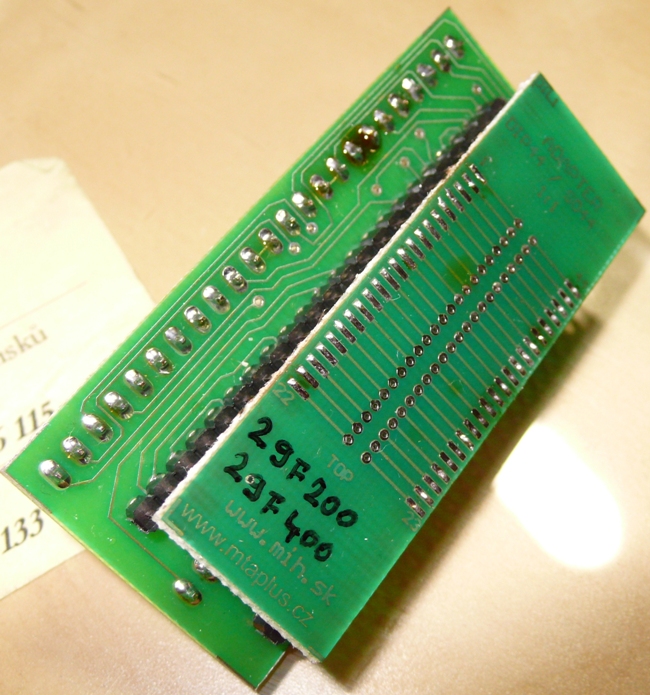

29FXXX PSOP44 opravdu s redukcí 1:1 nejde (jiné rozmístění pinů). Ale je určitě možné udělat speciální redukci podle 29FXXX TSOP48, kterou VP-280 podporuje přímo 1:1.
Zaslal: po únor 15, 2010 14:39 pm Citovat
Přesně tak, umí i 29FXXX s redukcí, která lze zakoupit např. v MTAplus
Můžeš hodit odkaz na tu redukci? Dík
Zaslal: st únor 17, 2010 11:08 am Citovat
Kontaktuj Pana Vančuru, nemá ji v nabídce na internetových stránkách.
