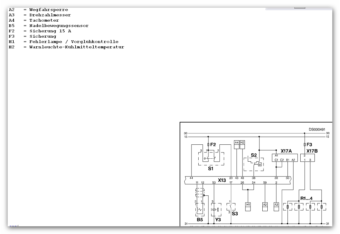

Nemáte někdo pls schéma na 1,9 dti, na kontrolku žhavení, díky

nějake bližší udaje ? třeba číslo ecu a rok výroby ... Laughing
h1 je kontrolka žhavení i závad .

je to 0281010077 1,9dti 72kw, vůbec tam nesvítí kontrolka žhavení, ale svíce žhaví, všechno jinak asi funguje-no renault Rolling Eyes

to je ono podle boschů , system edc msa 15.5.54
kontrolka je ta H1 a připojená asi na plus , to odměř na ecu . jestli je tam napětí ... Laughing

Vyskouším a dám vědět, dík
