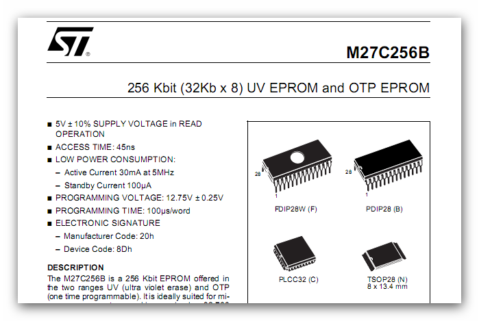

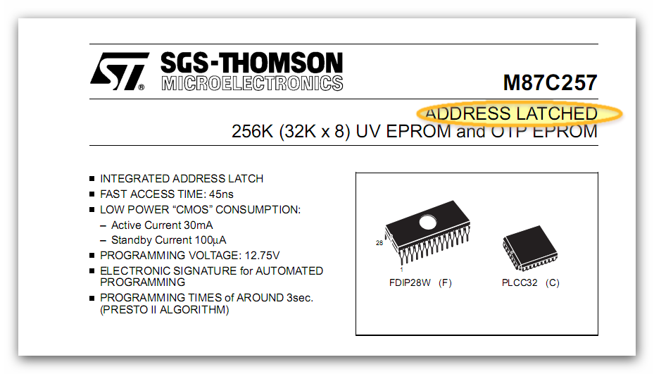

digigoat
Zaslal: ne leden 10, 2010 9:20 am Citovat
87c257 má v sobě ještě procesor ....
 Velikost:  70.75 kB
 Zobrazeno:  20225 krát
 Velikost:  90.65 kB
 Zobrazeno:  20227 krát
Smile
vopi
Zaslal: ne leden 10, 2010 9:40 am Citovat
OK, pravdu máte.
Pro zajímavost jsem našel návod, jak přizpůsobit 27C256 aby šla na místo 87C257. viz pdfko.
