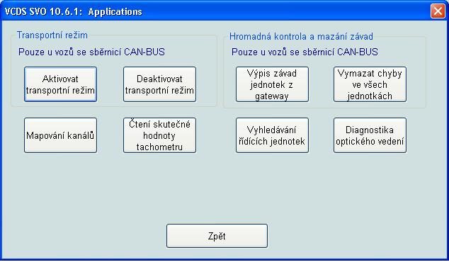

dobry den,prosim vas jak zjistim skutečny stav km na fabii 1,mam vag com.

S VAGom to nezistis ak to clovek stiahol tak to nezistis vobec ... Netrap sa tym skor daj na dojem opotrebennia volantu , saltpaky, manziet okolo saltpaky, madiel ,sedaciek , zvuk motora ... atd atd atd
Dnes kilaky stiahne s tychto aut hocikto za par drobnych a je to v podstate nezistitelne. Ten obrazok co je nadomnou to je len kilaky ktore su zapisane ... ci su to stiahnute alebo origo tazko povedat Smile

fabia 1.2 2003,jakto,že octavia 1.funguje a fabie nejde,vubec nic mi nenačte,prosim poradte kde hledat
Zaslal: čt leden 06, 2011 16:16 pm Citovat
podivej se do rizeni ve 4 bloku hodnot jsou motohodiny, orientacne 2000h - 100000km pokud je rizeni puvodni Wink
Zaslal: pá leden 07, 2011 10:17 am Citovat
chiptuning napsal:
jj přesně tak stačí vynásobit ( průměrnou ) rychlostí u nás se počítá 52 km/h !
