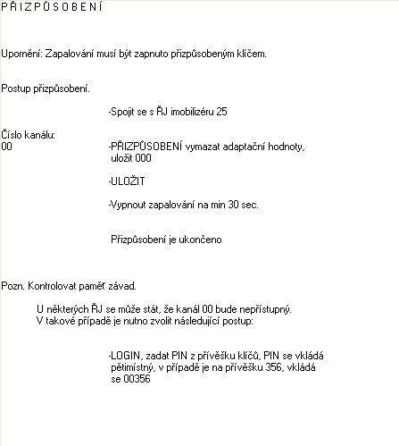

Ve VISu pisou toto :
Prizpusobeni po vymene ridici jednotky
ale pokud tam nemam imobilizer, tak se s jednotkou imobilizeru nespojim ? .. nebo ta jednotka imobilizeru je primo v te ridici jednotce ?

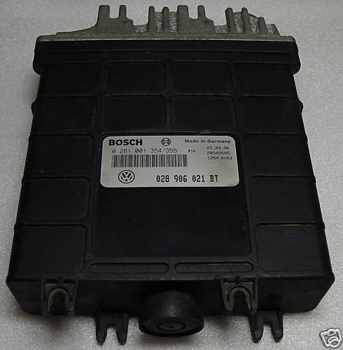

Tak ta co mam v aute je plastova ... to je ta 028 906 021 C
.. tu 028 906 021 BT jeste nemam, ale nasel jsem obrazek na netu :

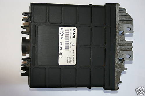

A ta moje s "C" :

Ta 028 906 021 BT je asi z Toleda .. ja mam Golf 3

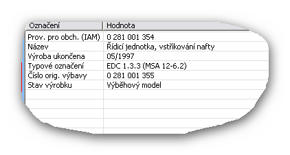

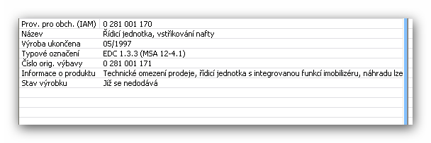

tady je neco od bosche , druha ma immo .... Smile
system je stejny
