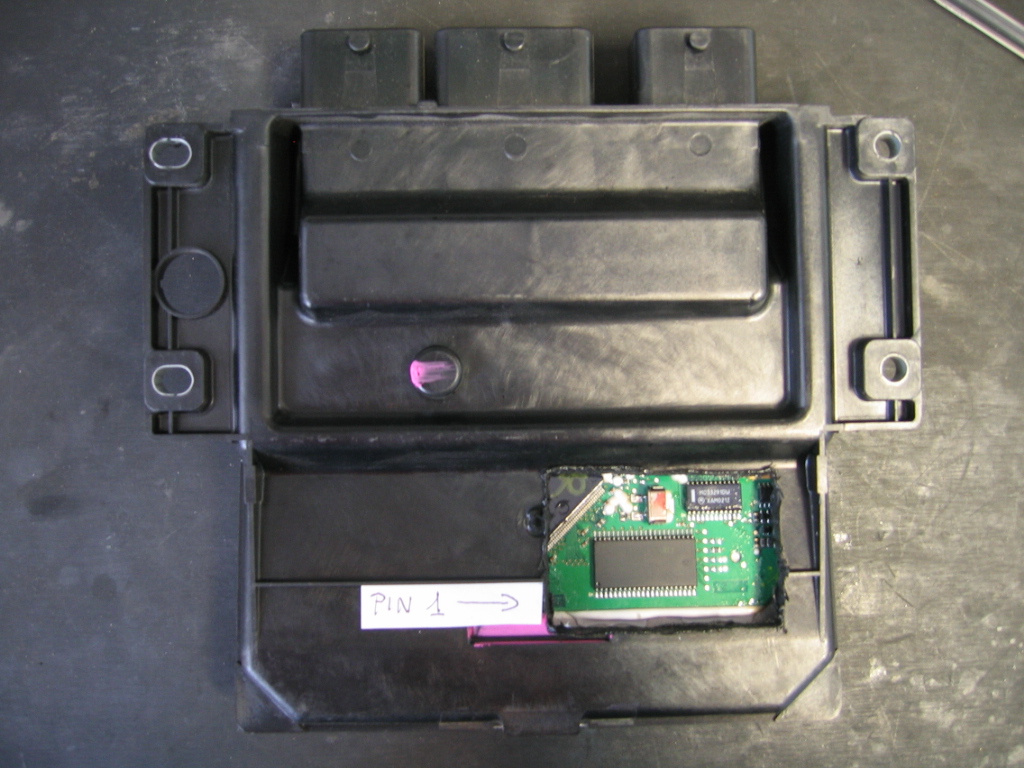

tak pozor, ja som tuto jednotku robil pri HYUNDAI TERRACAN a vraj sa nema otvarat tato jednotka kvoli poskodeniu. Cize jedine surovo prerezat plast a moze sa ist na to Very Happy
asi takto to vyzera :)

Přesně tak, zlehka jsem do ni nakoukl a zjistil že rozlousknout by znamenalo smrt pro ECU. Trošku víc jsem nařezal plast a dopátral se paměti. Dík za krásné foto Smile určitě poslouží!
