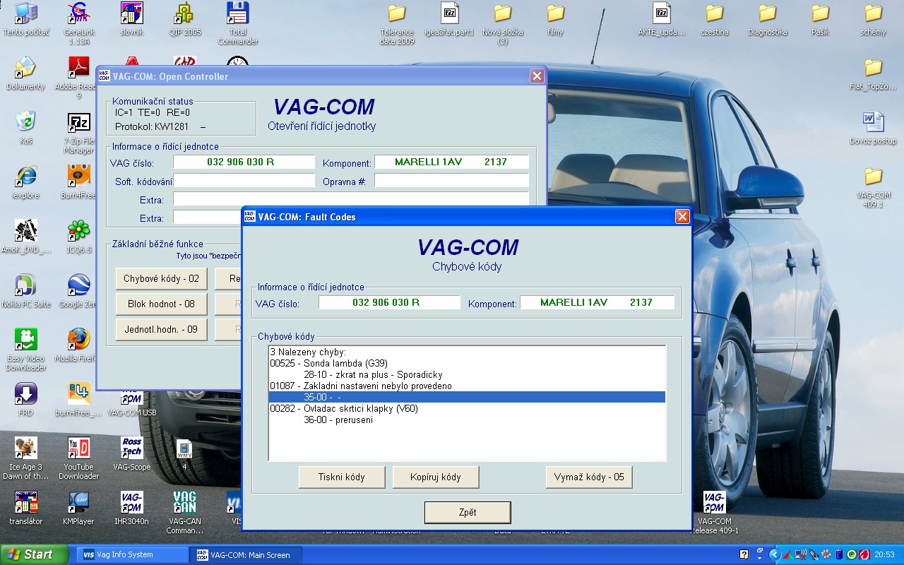

Nedá sa mi spraviť základné nastavenie škrtiacej klapky. Všetky podmienky splnené podľa VIS-u.
Ďikes Wink
p.s. káble premerané, kontakty vyčistené, samozrejme aj klapka komplet celá.

zabudol som, je to golf III, 1,6/55kW r.v.97

kým nebudeš mať pamäť chýb prázdnu, nespravíš základné nastavenie.
Zaslal: po červenec 27, 2009 8:31 am Citovat
A jeste smazat adaptacni hodnoty.

vsetko som urobil, ale zrada bola inde. bol vadny motorcek v skrtiacej klapke cize ECU nemohla nastavit krajnu polohu. ale dik
