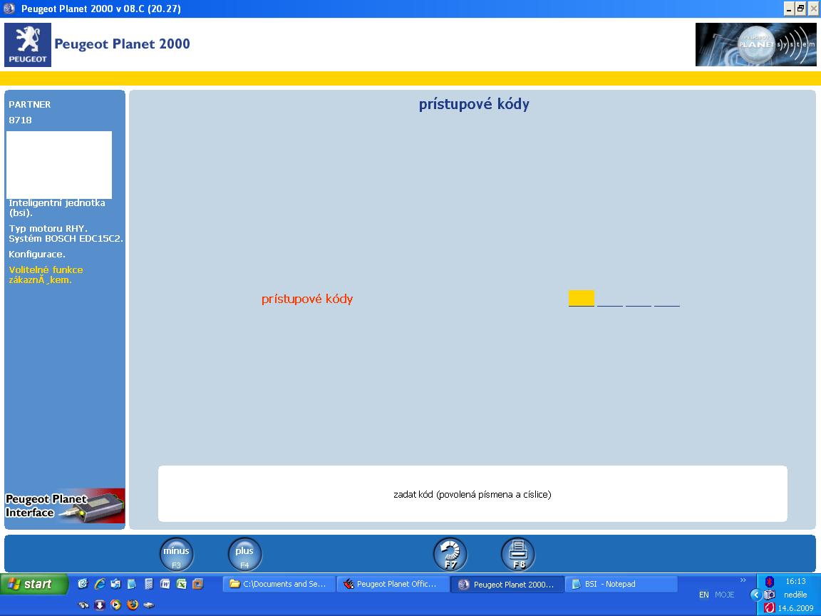

Ako , alebo cim zistim 4 miestny kod do bsi pre uzivatelsky mozne zmeny

1 ) Kod sezenes v servisu podle VIN.
2 ) Vycist z BSI.
3 ) Vycist z ECU.
To jsou vsechny moznosti,jak zjistit pin.autista

Dakujem beriem 1 moznost , dufam , ze pochodim.
Vycitat nemam asi cim , co na to treba ?

Je treba patricny programator a kalkulator,.

Programotor nie je problem mam elnec , ale pamat je uz asi smd a to uz nie je pre mna.

ani kalkulátor nepotřebuješ, jde to najít vpohodě

ty starší jdou vpohodě, kod uvidíš hnedka v ASCII zobrazovači, při editaci dumpu
u nověších až do teď, je obsah cryptovanej(nic neuvidíš při editaci)
ale maj to cryptováno v jednoduchým algo, takže se dá pin najít i bez různých kalkulaček atd..
co sem zjištoval, vždycky jelo bez problému

mezi ty starší patří hlavně BSI s NEC procesorem

A neexistuje daky kabel na vycitanie pinu ako u vw ?
Co toto , je to ono
http://shop.gtronica.com/product_info.p ... cts_id=404

po kabelu neexistuje.
na tom linku je cracknutá kalkulačka co už tady byly zmínována.
ale jak řkám dá se propočíst i bez ní
