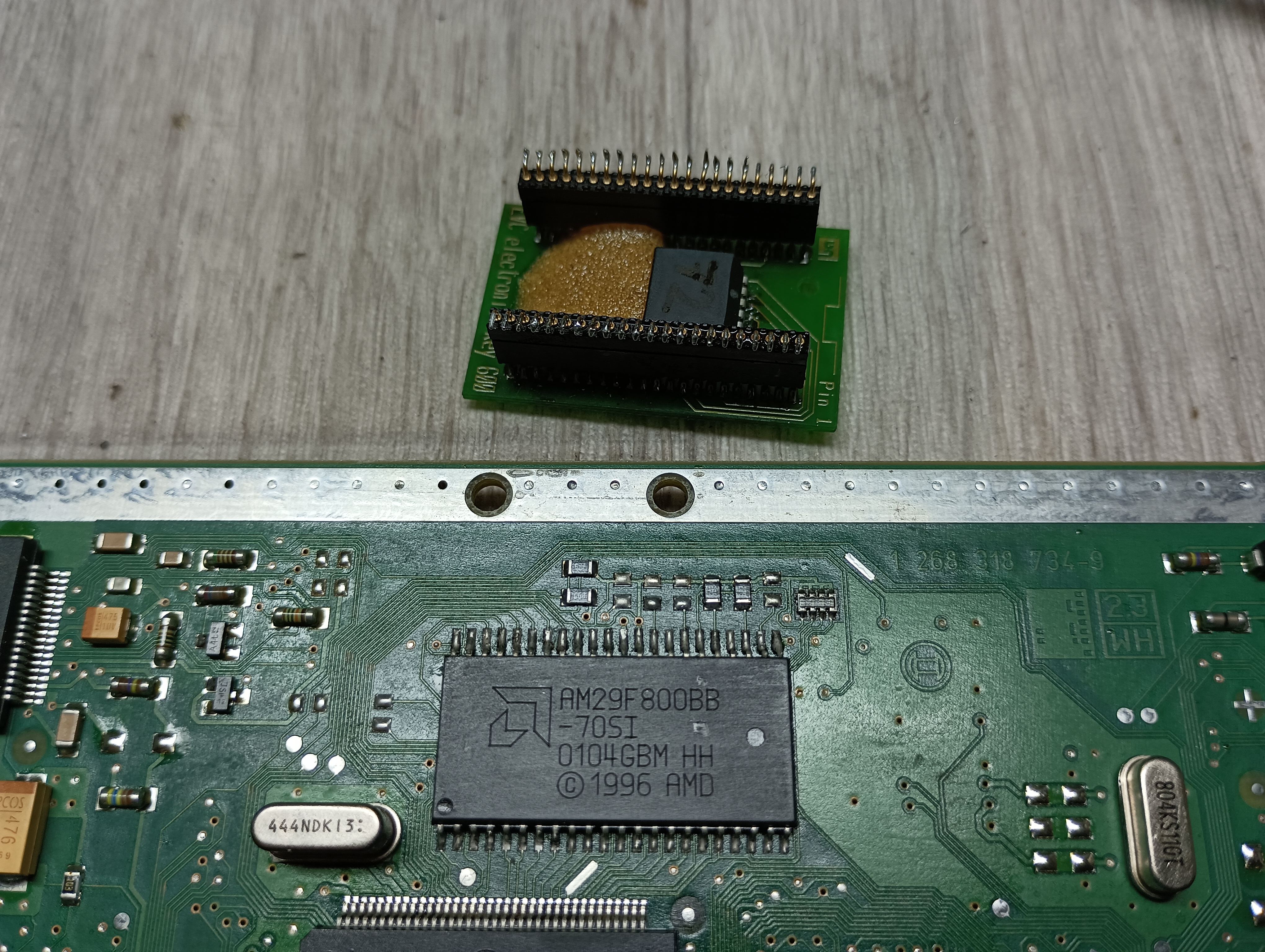

Ahoj, trápím se s jednotkou Bosch ME7.5 06A906032HJ kde byl chip s ,,redukcí,, potřeboval bych jednotku dostat do originálu. Prvně jsem zkusil vše odpájet a napájet pouze flash 92F800BB bohužel auto s jednotkou nekomunikuje. Napájeno správně. Poté jsem pamět přehrál v porgramátoru na originál a napájel zpět a chová se to stejně. Funguje pouze boot mode a pouze na čtení ID a čtení flash. Zápis chyba. Má někdo nápad co s tím? Díky

Zaslal: čt únor 23, 2023 15:06 pm Citovat
A to te nenapadlo, ze pod flash ten chip
tam neni jen tak ?

Zaslal: čt únor 23, 2023 16:10 pm Citovat
To by mě napadlo že má význam ale když přehraju na originál a napájím napřímo tak bych čekal že je vše jako původní?

Zaslal: čt únor 23, 2023 16:39 pm Citovat
To jsem přesně udělal a pak je vše podle prvního příspěvku. Čte pouze přes boot mode.

Zaslal: čt únor 23, 2023 16:52 pm Citovat
Napadlo mě stejné ale troufnu si tvrdit že pájená nebyla. Byla tam úprava od Cimbu nevím jestli upravovali i eeprom ale raději zkusim. Je pravda že přes boot mode mi to vyčte jiné softwarové číslo než je nahraný ve flashi.

Zaslal: čt únor 23, 2023 18:09 pm Citovat
Bohužel flash v originálu zkoušel jsem i jinou....EEPROM taky přehraná ale beze změny

Zaslal: čt únor 23, 2023 21:26 pm Citovat
Vyzkoušel jsem tuto záloha flash i eeprom a stejné. V ID boot mode nechápu že se hlásí jako 103736221 přitom SW číslo flash je 1037362287 z čeho to tedy vidí?
