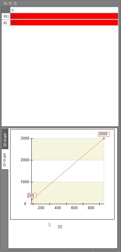

Tady máš hodnoty k C čidlu.
 Velikost:  34.36 kB
 Zobrazeno:  60195 krát

to je ale linearizace pro jinej typ jednotky

chucky máš na mysli 18, 255 změnit na 8, 118 v urč adresách a potom jeste další zmeny.
po linearizaci to neukázalo víc jak 2600 mbar, po změnách uvedených už to ukazuje korektně.

no to co tam dal na obrázku je pro edc 15 P a tady se jedná o msa 15. Jde o to že tam není rozsah
82 - 951 ale cca 400 - 4500mV. Hodnoty 200-3000 jsou stejné. On to tam měl trošku jinak a padalo to do nouze.

hahahaa teraz si zaklincoval...je to rovnake uplne Wink vies co je faktor,ci offset?
