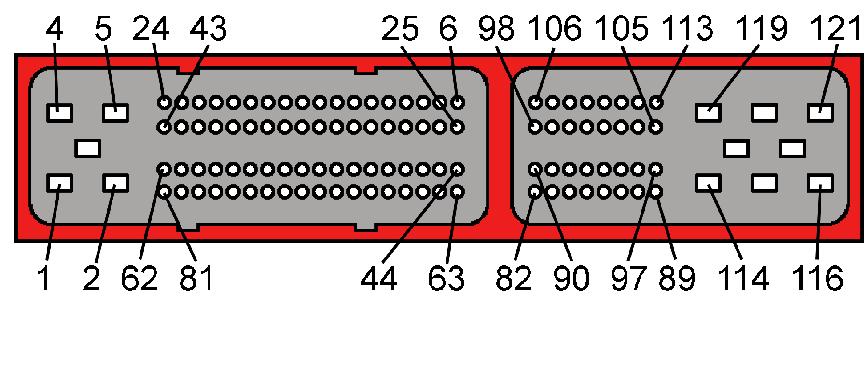

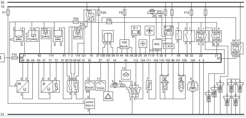

čaute chlapi.
nevytiahol by mi niekto pinouty EDC15 a MSA15?
Idem robiť redukciu na octaviu 66KW rotačka z pajkovacej jednotky na flash jednotku. Môj PC mi zdochol, a kym ho dám do kopy, tak to bude chvilku trvať a toto potrebujem surne Sad
vopred vdaka.

Very Happy
 Velikost:  64.45 kB
 Zobrazeno:  98913 krát
 Velikost:  80.21 kB
 Velikost:  83.94 kB

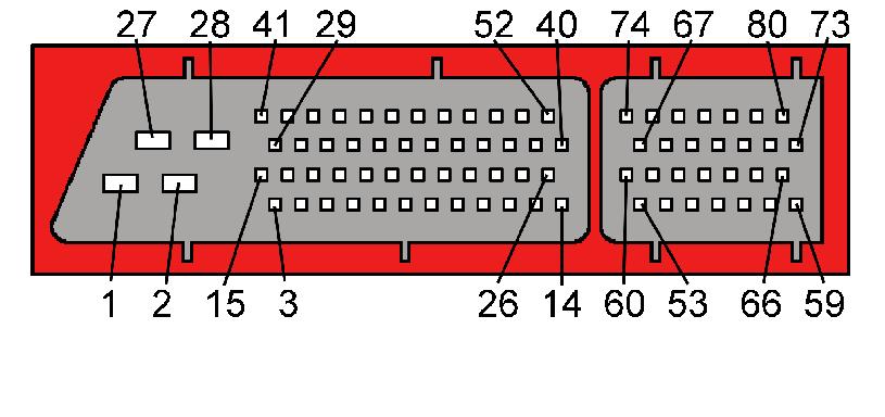

Very Happy
 Velikost:  50.3 kB
 Zobrazeno:  98912 krát
Zaslal: st srpen 04, 2010 15:59 pm Citovat
velmi pekne ďakujem .... Razz máš to u mna Smile

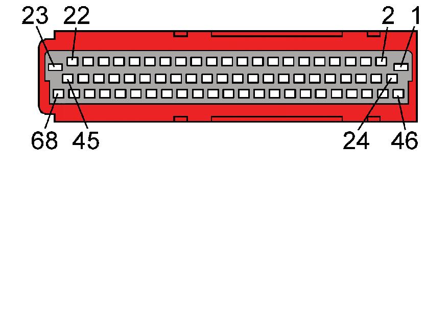

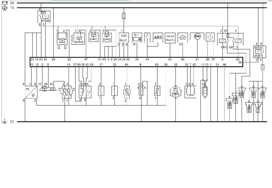

Zaslal: pá březen 18, 2011 7:16 am Citovat
Ahoj, nevyhrabal by si mi ešte schému zapojenia MSA11?

Golf III mot. 1Z
 Velikost:  48.22 kB
 Zobrazeno:  98359 krát
 Velikost:  60.64 kB

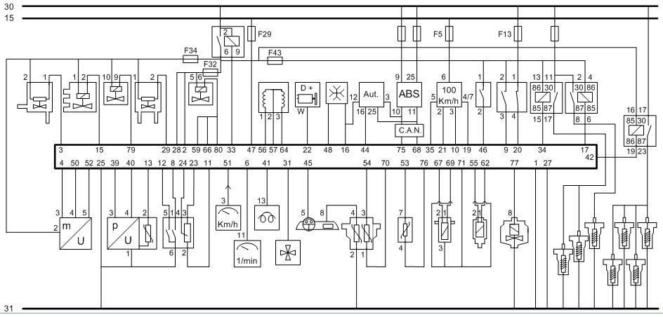

Hele chlapy u ASV ten pin88 je co ? jdu si ted vyrobit jednu redukci
nemitom
Zaslal: út červen 03, 2014 1:02 am Citovat
X kontakt Wink
