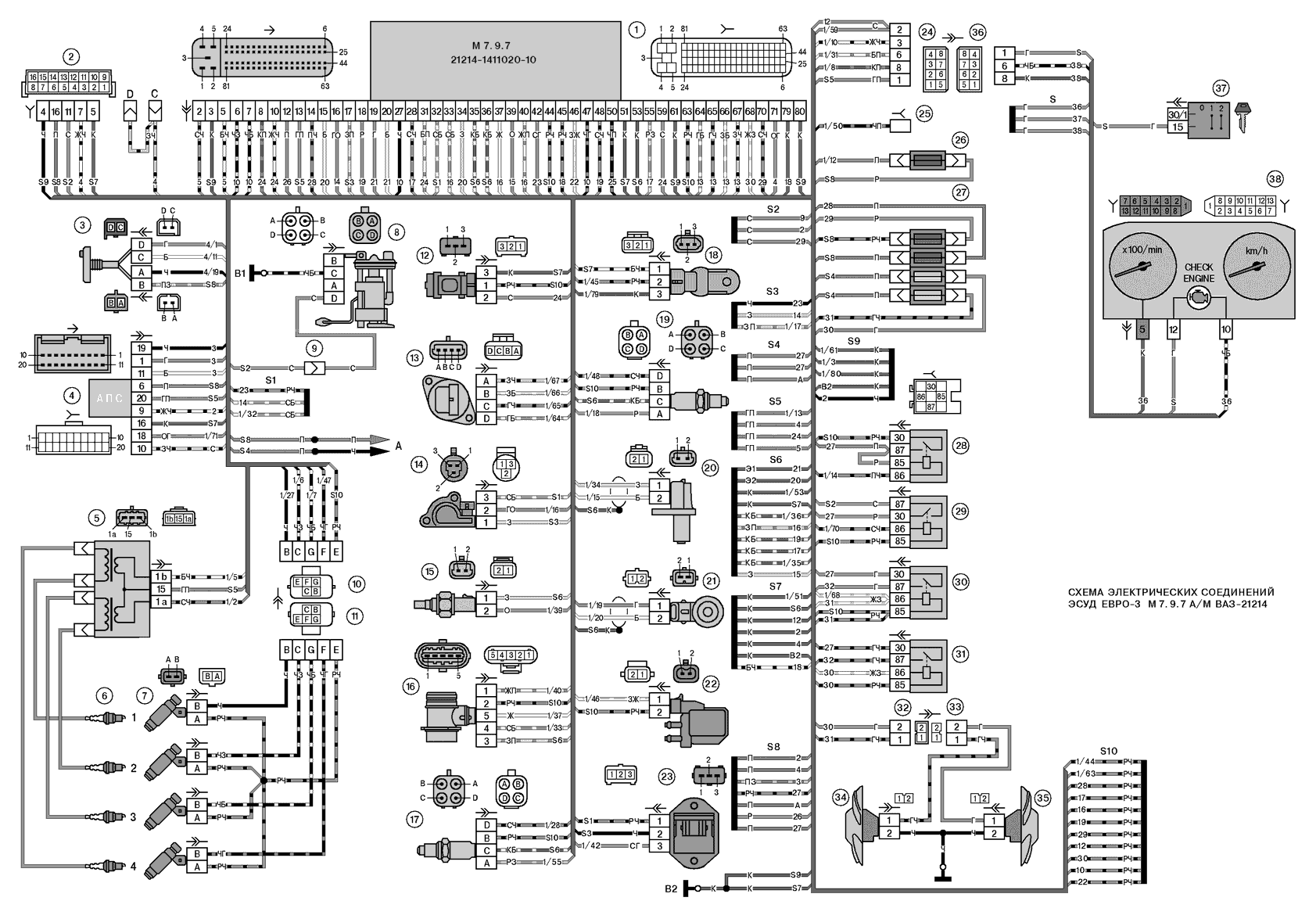

Nemá někdo Bosh 0 261 201 208 Motronic pinout potřebuji na stole pop celé schéma zapojeni ecu.
Děkuji.

Tohle by mělo stačit Wink Je to trošku chaos, ale po chvilce zírání na obrazovku se v tom ta logika najde....

Díky,není ktomu legenda?

Legenda bohužel žádná. Orientace pouze grafická. Potenciometr klapky vypadá jako potenciometr klapky vstřik jako vstřik atd. Pinout jednotky je číslo pinu, potom barva vodiče v azbuce a pod ním je číslo součásti kam ten vodič vede. Napřiklad Pin jednotky č. 51 barva K (zřejmě červená-красный) a vede na propojku S7 PIN č.71 barva oranžovo modrá vede na součást 4 což je immobilizér na pin 18 kde skrz jednotku imobilizéru pokračuje na pin 9 žlutočerný vodič který je vlastně K-linka na OBD č.7 atd atd. Chce to trošku se do toho zahledět Very Happy
