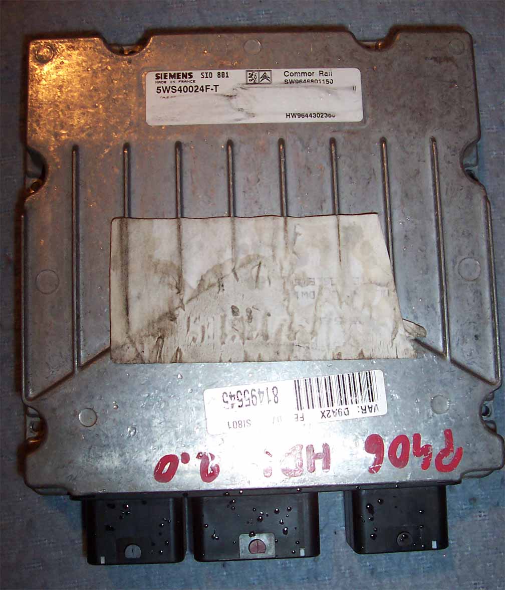

Potreboval bych radu ohledne cipu P 406 , 2.0 hdi... jak tuto jednotku cipnu? viz obrázek... nejak jde prej pres 28 pin otevrit a pak normalne galletem . Nevím ale vůbec, který je 28 pin.. poradí nekdo? nebo popr co vypájet? programátor , mám taky....... ta jednotka siemens neni original k tomu autu,, byla upravena a odpajeny immo z duvodu kradeze puvodní jednotky.... auto je líné jak kdyby umíralo Very Happy chce to mírne poladit... Very Happy

Zaslal: st leden 21, 2009 20:58 pm Citovat
NAPIŠ ČISLO VTŘIOVACÍCH VENTILŮ NAHOŘE NA PLASTU , MÁM TOTIŠ POCIT ŽE DO 406 SE DÁVAL POUZE SID 801A ANE 801.

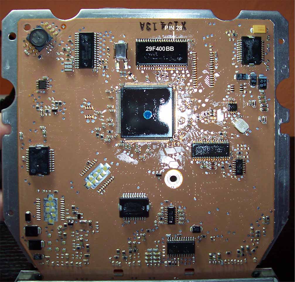

No jak říkáš SID 801..No jak jsem již říkal tato jednotka je vymenena za jinou a uspusobena OFF IMMO,, z důvodu krádeže původní RJ.... Tak už jsem to precetl.. musel sem uzemnit 28 pin na pameti 29F400BB..tak snad se to stáhlo v porádku... Už jen upravit nekde soft a muzu vesele testovat Very Happy

tak az budes letovat...tak se pekne zapotis...je to zalakovany...tak at se ti nezvednou desticky!.o)Dlooooooh to trva...a aby to vydrzela pamet...sefe!.o)29f400bb!.o)

jde to v bootmode ! uz ma precteno Wink zadne pajeni !!

No v bootmode jsem to v poho nacetl.... A nahráté to tam už taky je.. PEUGEOT konečně ožil Smile Stacilo ten lak s toho 28 pinu oskrabat a napajet drátek...
