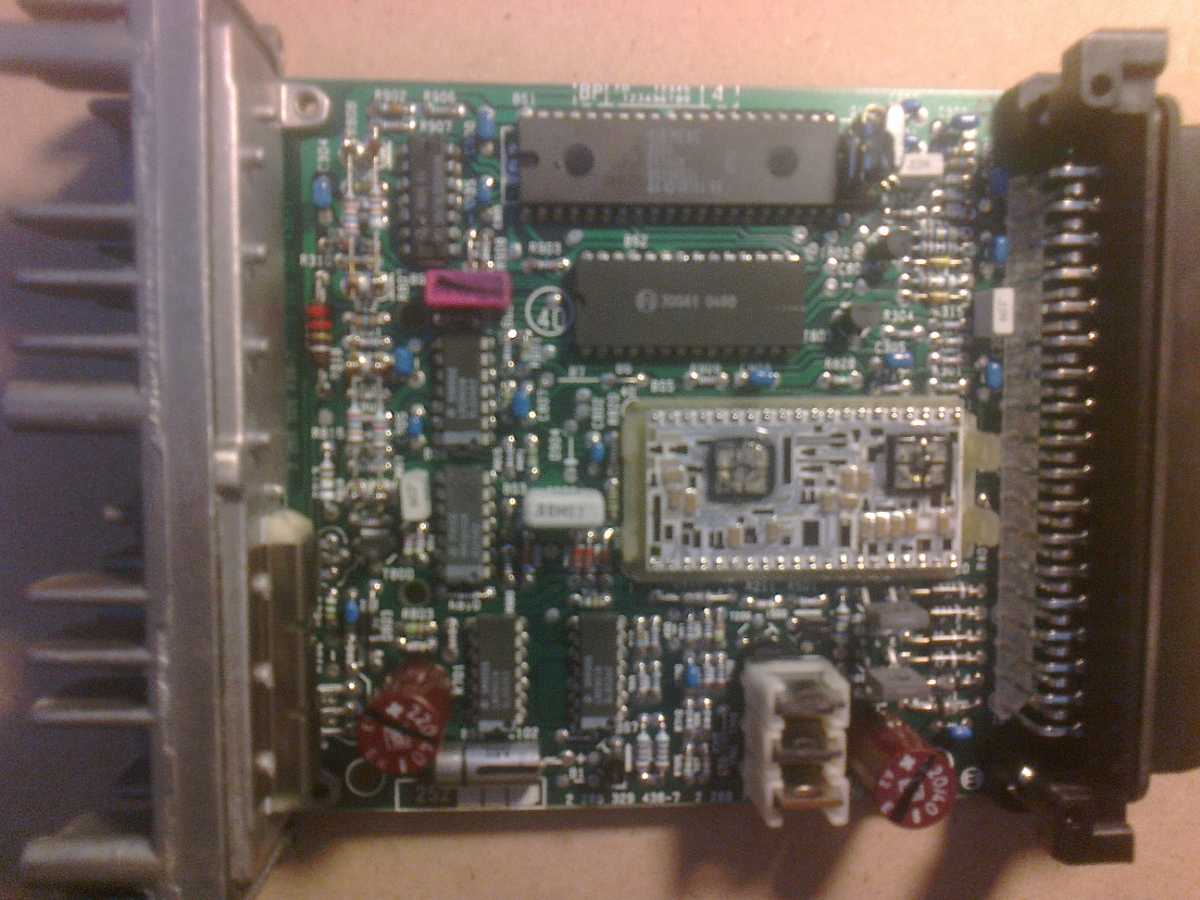

Ta veliká obluda je eprom?
 Velikost:  83.88 kB
 Zobrazeno:  50296 krát
Matias
Zaslal: út září 13, 2011 13:31 pm Citovat
Chtělo by to kvalitnější foto/makro kvůli označení. Pak si to i dohledáš v dasheetu na netu.

No já tu mám jenom telefon a ten to lepší neumí, ale na tom větším IO je
SIEMENS
3200
B57648
BB286534
a na tom menším je jenom
30061 0490
Na netu nemůžu nic najít právě

B57648 je 80C52 microcontroller (datasheet seženeš na netu) a to druhý nevím. Pokud by to byla nějaká paměť občas to má napsaný zespodu. Víc jsem nezjistil...

Zespoda ta paměť má dvě čísla CC81-4 a druhé C0260.1 a ještě je tam nápis PHILIPIPPINES. Nic víc a nikdo neví Sad

To ještě nikdo neřešil? Je to pětihrnek od audi 2.3 10V s tou vzdouvačkou. Byl bych ochotný za informace vedoucí k nachipování týhle jednotky i zaplatit Embarassed

pošli fotku toho švába z obou stran ale fotku takovou aby bylo něco vydět
martin
Zaslal: út leden 22, 2013 23:38 pm Citovat
koukal jsem na to a asi to bud bude něco jako 2716 nebo něco takovýho kdysi to dělal intel moc toho tam nebude stejně palivo dělá ta mechanická míchačka a jednotka se stará o sytič (ten 6stej vstřik) předstih a o tlak na reglu takže s tímhle stejně nic moc nepujde udělat asi bych to osadil elektronikou a tu míchačku dal do šrotu

No funguje to přesně tak jak si řekl, ale tím tlakem zvýšíš dávku ne? Oni to běžně upravujou o 10% tyhle krámy a to by bylo dostačující. Samozřejmě prošpikovat to elektronikou by bylo fajn, ale cenově je to úplně někde jinde a já bych na to měl víc lidí ...

Učinil jsem šokující objev, ten obvod 30061 je A/D převodník a ne paměť jak jsem se domníval, pak je tam několik logických obvodů, jeden časovač a řadič. Tzn poslední neidentifikovaný obvod je taková ta velká "věc" zalitá v té čiré hmotě. Je možný, že je to paměť? Má to 40 nohou ...

Je to zákaznický hybrid. Pokud by to byla paměť, byla by s procesorem propojena adresními a datovými kanály. Proto se paměti dávají blízko procesoru. Bylo by možné to sice propojit seriovým kanálem, ale příliš pomalé...

tak kamo rozebral jsem jednu tu samou jednotku a pamět je v tom procesoru Wink
