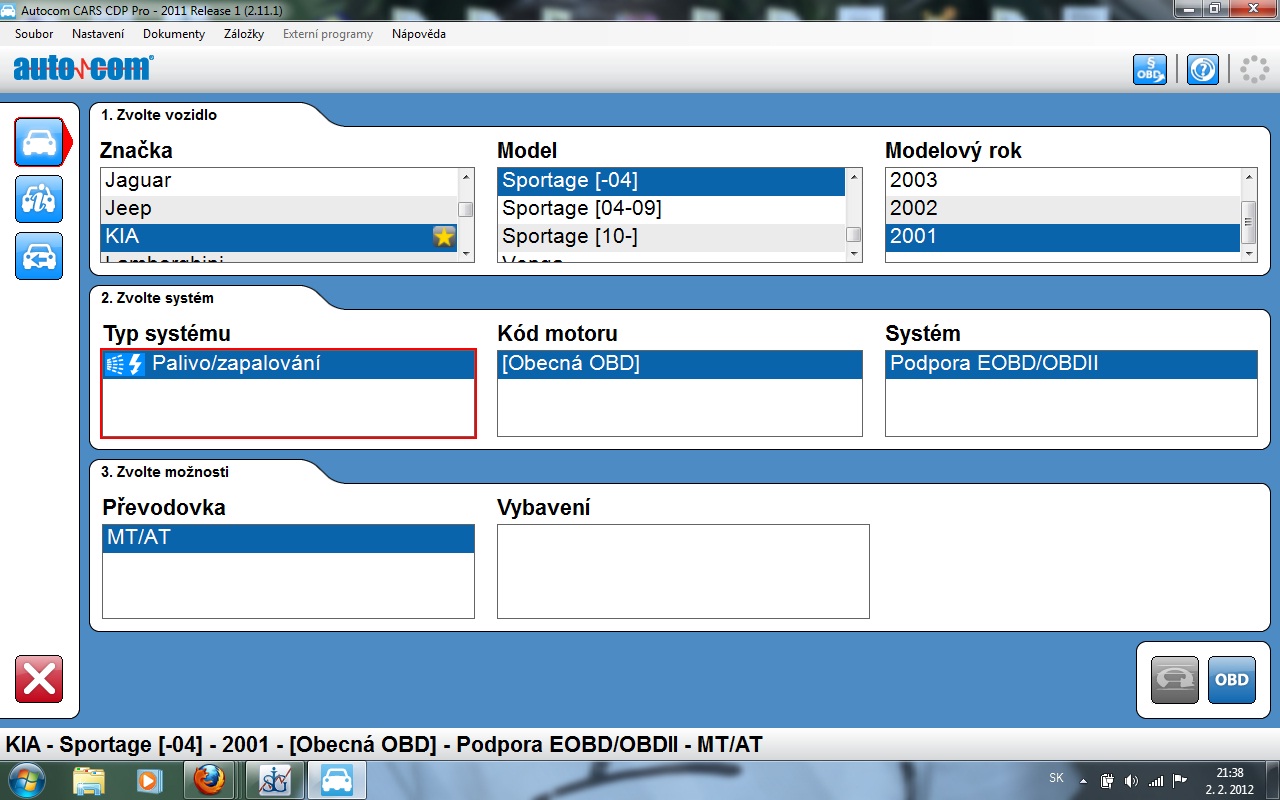

dik za info ale este predsa co si mam predstavit u toho ze podporuje OBD standard lebo to je u viacerych aut na vyber v autocome,Znamena to ze sa to moze spojit alebo nemusi alebo co?nacital s tym uz niekto auto cez ten OBD standard,lebo mam robit naftovu kiu a tu je len toto tak neviem ci sa mam do toho pustat

http://en.wikipedia.org/wiki/On-board_diagnostics
obd je dobry leda tak pro chytráky na emisích a stk... Laughing Laughing Laughing

azijci len obd,renaulty chodia cianie dtc,mazanie,vstreky to nedokaze nakodovat len vycitat cisla,live data ,sem tam actuatory tot vsjo
