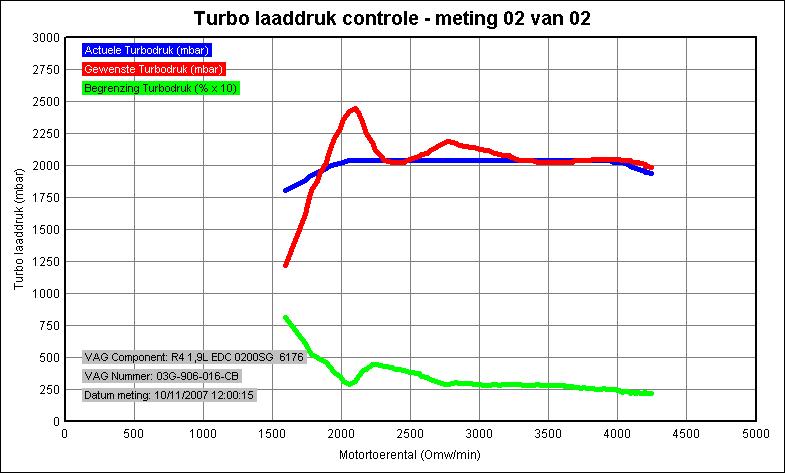

Jake mas vysvetleni pro takove brutalni prefuky co jsou v EDC16 napr O2 77KW??? Bavim se o novem aute a o seriove ECU. Wink

myslíš neschopnost regulace udržet požadovaný tlak? viz obrázek, 1.9TDI 77kW originál SW, 3 měsíce staré auto.
to je chyba v SW, špatně nastavená základní poloha DC a špatně nastavený PID

Tak jsem te nedostal, ano PID na kokot u EDC16 mas pravdu. Resis to??? Ja jen ze kdyz to zkrouhnes dolu tak lidi reknou, ze to ze spoda nejede. Je to zamer fabriky aby se menily turba????
ano, reším to vždy (základní DC mapa a PID), aby to chodilo požadovaný/skutečný víceméně stejne.
takhle jak to je, to nahraně i s originálním sw a novým 100%-ním N75. stačí 3 roky počkat, N75 zleniví a nouzový režim je v každém kopci po podržení plynu.
proč tomu tak je? dva faktory dohromady. myslím si, že chyba v kalibraci při vývoji - patrně dodavatel dodat turbo nebo sérii dmychadel, s odlišným nastavením (stačí 3mm kratší tyčinka od pneumat. převodníku ke hřídeli statoru lopatek) , než potom turba do výroby. a za další, snaha o co největší náběh turba, pro kompenzaci relativné vysokých AFR pod a maximální dovoleným plnícím tlakem.
ted jsme si overil jeden aktuator a nebyl nastavenej ok. podltlak nemuze stihnout upustit kdyz je tycka kratka naskoci spicka a kdyz zacne odregulovat tak to zase spadne moc.
