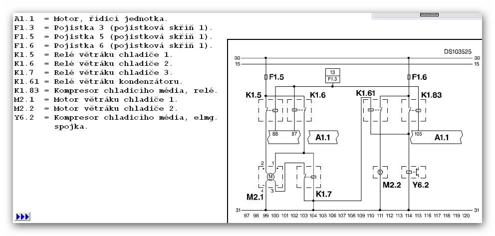

tady 2

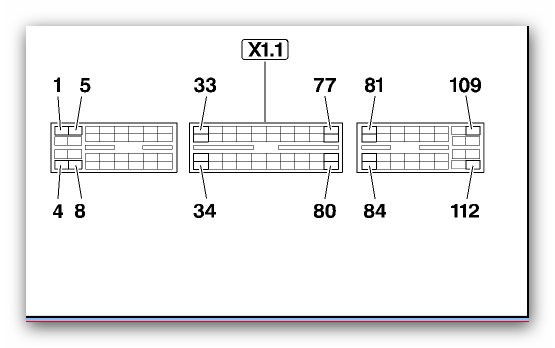

Děkuji moc za snahu, ale myslím že to není schéma k téhle řídící jednotce. Značení pinu je jak na obrázku. Motorizace sedí s tou co jsi zmínil.
Značení pinu
Značení pinu

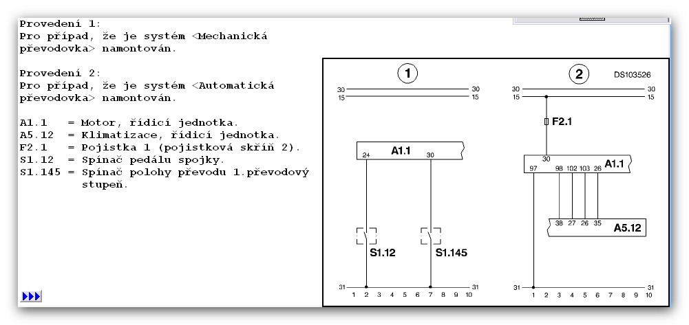

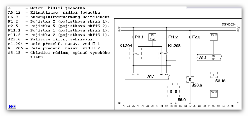

Příspěvek od digigoat »
nic jiného nemám
tot je system cr edc1,0 delphi
Příspěvky: 342
Příspěvek od m5668443578 »
Je to ono, moc děkuji. Zalekl jsem se toho značení. Na posledním schématu je chyba. Místo 34 má být 36.
