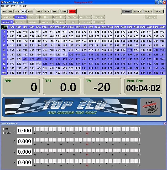

potřebuju to prostě točit do 7000-7500 otáček, nejde o seriovej motor, tak že omezovač posunu na 7500, to umim a není to problém, problém je jinde, já prostě potřebuju motor řídit i za hranicí otáček 5900 kde končí seriová mapa, to je jediné o co mi jde, ale asi je to neřešitelný problém.
Používám ECM2001, mám i Ols ale s tím moc neumim

:Daj si novu jednotku-LADITELNU- z 1.3 Mpi feldy koľko chceš HP? ALE MUSIŠ MAŤ DYNAMICKY VYVAŽENY MOTOR PRE TIE OTAČKY-kto ti robil MOTOR???

to je spis pro motorky,vloni jsem u pana esnera byl a trochu jsme si popovidali Wink
a co treba tohle
http://www.propdm.eu/index.htm

Very Happy Od ESNERA použivam LAMBDA CONTROLLER-bez to neide-Staram sa o SUPERBIKE zo svetovych okruhov-ex-MAX NEUKIRCHNER -RIADAČKA -MOTEC-svetovy zavodny štandart.........
