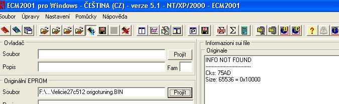

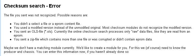

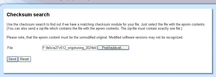

Rolling Eyes nema to CHECKSUM-NENAŠTARTUJEŠ Rolling Eyes

Zaslal: po únor 16, 2009 15:44 pm Citovat
sem si to myslel, jestli nebude špatnej checksum.
Umíte někde propočíst?
Díkes
Zaslal: po únor 16, 2009 16:08 pm Citovat
Okura napsal:
Díkes
Rolling Eyes Ten čo to mordoval mal to dokončiť-daj si novu mapu-UPRAVENU-ani v ECM2001 nema ID

myslim ze u tohoto se chks nedela , je to hodne stara , mam jich spoustu a jsou bez
