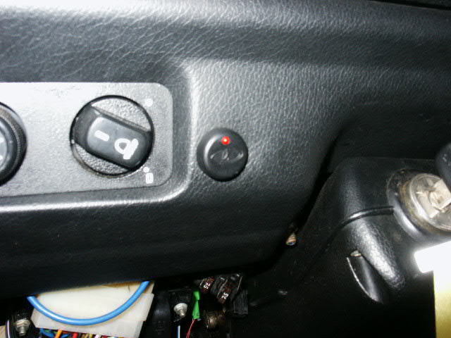

Řešil už někdo imobilizér na Ladě Niva 1.7 rv 2000 ?
Je tam transpondér v přívěšku u klíčů .Je to originál LADA a jsou 3 ks.
Jeden červený (asi master klíč) a dva černý.Neznáte někdo postup synchronizace ???
Na červený immo reaguje (různým pípáním), ale nejde odblokovat.Na černý nereaguje.
(Jednotka BOSCH RUSIA)
Už jsem prolezl všechny možné fora ale elektroniku v Sovětských vozech asi nikdo neopravuje.

Ahoj,nafoť jednotku motoru a jednotku immo...
