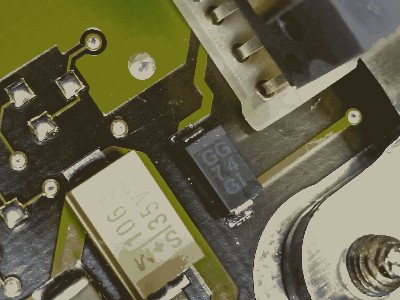

poznáte někdo s fotky typ součástky dle mně dioda ale nikde jsem nenašel tohle značení
jde o tu černou je na ní GG 74 GI ale co to je nevím[/img]
jde o řídící jednotku bosh 8D0 907 558 A z Audi A4 1.6 benzín r.v.1997

existuje nějaká převodní tabulka značení součástek v automotive na normální prostě potřebuji najít datasheet této součástky jde o výstup řídící jednotky k sepnutí hlavního relé

podla mna :
1A dioda
BAW79C
len v inom puzdre

GG som raz menil, ale nie v ECU a bola to zenerka. Resp. tu máš komplet a premeraj si to https://www.ekodiely.sk/e-shop/1718541-sk-audi-a4-b5-1994-2001-16b-101-hp-manual-74-kw-1595-cm3-4--jednotka-riadiaca-8d0907558a/

měřít jsem měřil ale nic nenaměřil v obou polaritách nekonečný odpor i na diodovém testu prostě v pr...
zenerka v tomto případě nedává smysl nejspíš dioda jako ochrana IO výstup diody jde rovnou na relé vstup na výkonový IO takže asi ta dioda

Jj môže byť. Zapojenie nevidím, takže ťažko povedať. Tiež si myslím, že je to klasická dioda. Len píšem, že už som mal opravu, kde bola v rovnakom púzdre s podobným označením zenerka. Resp. pohľadaj na doske, či nemáš rovnaký typ súčiastky.

hledal jsem, to bych tady neobtěžoval.
Právě diod bych očekával vetší počet.
