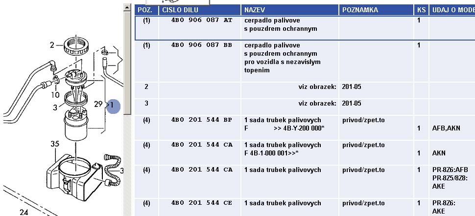

TomasHav
Příspěvky: 8
Registrován: stř led 21, 2009 19:36 pm
Příspěvek od TomasHav »
ted jsem kouk a i A6 sedan ma podavaci cerpadlo pod zadnim sedadlem v nadrzi. Takze pokud myslis nejakou jinou A6 rekni prosim jakou ? Rad se poucim, prece jen zadny uceny z nebe nespadl.

Příspěvky: 1235
a6
Příspěvek od AEP »
audi a6 2,5 TDI nemá podávací čerpadlo v nádrži, to čerpadlo v nádrži je pouze přepouštěcí ( dno není rovné) přepouští pouze z jedné strany na druhou. jako octavia 4*4 tdi. naftu saje čerpadlo vstřikovací samo podtlakem (jeho podávací část).
TomasHav
Příspěvky: 8
nevim jestli tady neslovickarime , podavacim cerpadlem jsem mel namysli palivove cerpadlo , ktere precerpava naftu do vzdouvajiciho telesa aby prave melo vstrikovaci cerpadlo porad dostatek nafty pri jakem koliv naklanou pokud hladina nafty v nadrzi je nizka a nedoslo k tak zavzdusneni vstrikovacuho cerpadla. Priste si budu davat pozor na slova s pravnikem mi to nikdy neslo. :wink:
