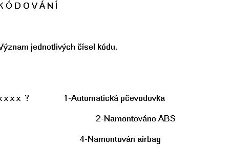

Tak pokud je to takhle. Jak přesně přepnu mezi sebou mapu v kodování? toto mám z visu ale není to asi přímo tento příklad : [/img]
co tedy tam mám přímo zapsat?

zvlastne hodnoty su tam, ak som sa dobre pozeral do toho SW, tak kodovacie bloky su "2", a "5"
zmena sa prejavi az ked sa vypne/zapne zapalovanie
