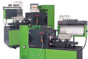

musíš si koupit tento soustruh ... :lol: :lol:
nebo zajít za někým , kdo ho má , případně zkus Hornbach nebo Baumax :wink:

to by bol asi drahy nakup ale dakujem za radu :roll:
neviete nahodou ako je to zo skusanim cr vstrekovacov do prepadu do tych nadobiek ako zistit ktory je plany, ten ktory natecie viac alebo ten co natecie menej?
