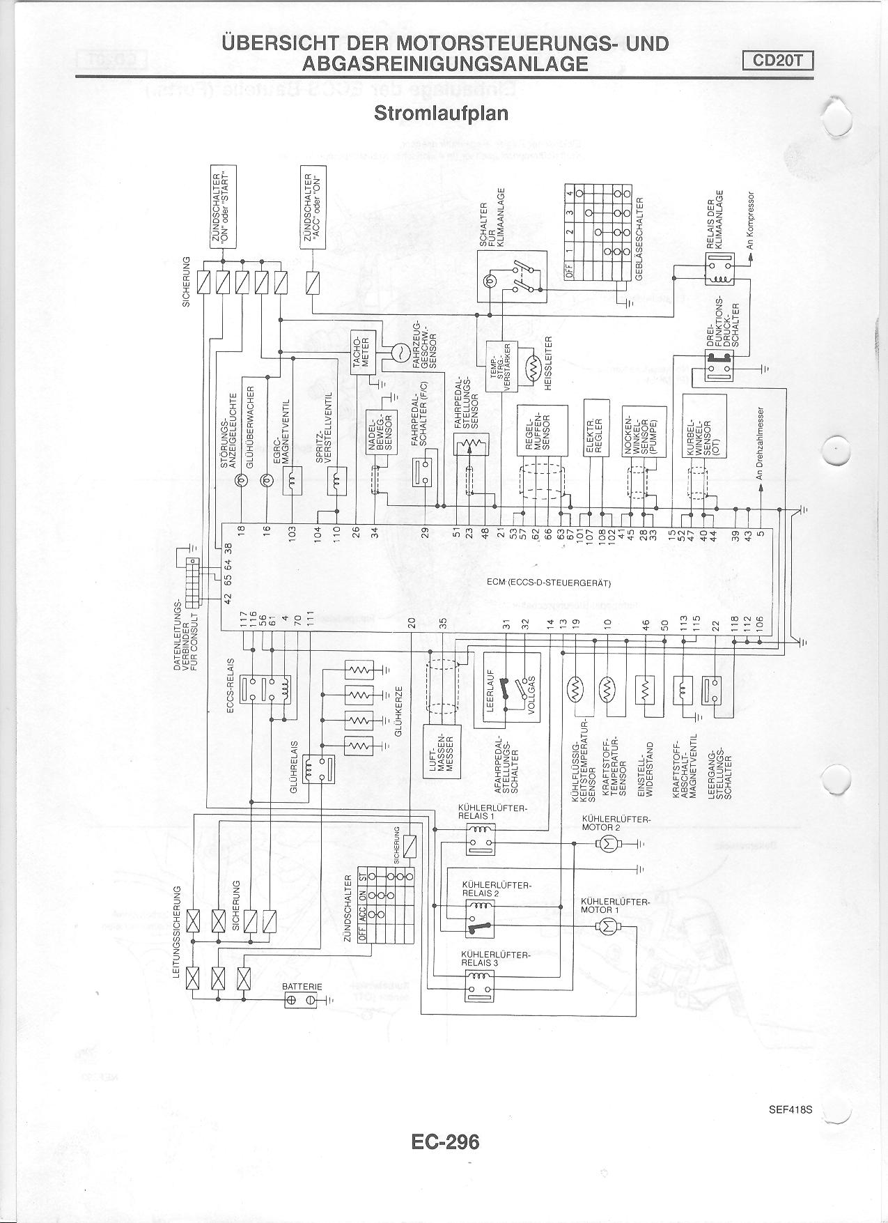

Ahoj kluci,
nemáte někdo pls pinout na jednotku z 2.0td zexel KO4R 88pin?
jedn áse mi hlavně o gnd, 15, check light a immoline.
Díky

Takl kdyby někdo měl, tak stačí už je immoline. Mám jen jednotku na stole.
slimjim
Zaslal: pá duben 13, 2012 12:56 pm Citovat
Založen: 8.4.2011 Příspěvky: 14
immoline 55

slimjim
Zaslal: po duben 16, 2012 12:01 pm Citovat
tady

Matias
Zaslal: po duben 16, 2012 12:14 pm Citovat
Díky, díky, díky. Smile
