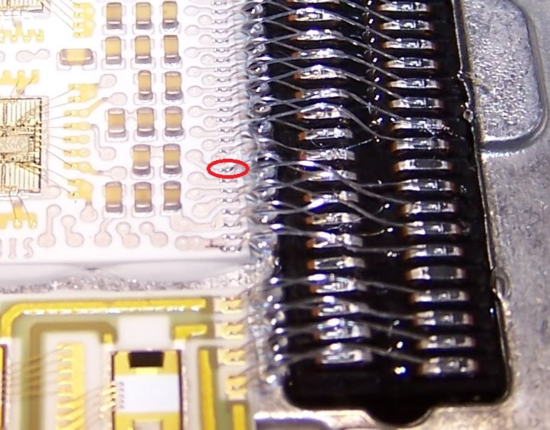

je to ta jednotka s ti plechovym vickem zespodu a zalita uvnitr gelem
ratafaak
Zaslal: so únor 18, 2012 18:32 pm Citovat
tak len pekne vyskusaj tie prepojovacie dratiky co idu s keramickej dosky na medene plochy ... najprv lupou na ne mrkni ci nieje niektory jemne opaleny pripadne odpadnuty pripadne JEMNE ich potiahni pinzetoua uvidis ...
ratafaak
Zaslal: so únor 18, 2012 18:38 pm Citovat
Alebo este jena vec daj naspet povodnu jednotku ale najprv skontroluj tie dratiky na danej fotke je zaskrtnuty 3 valec tak mrni nieco okolo toho. pripadne to pozri na opacnom konci ...
Kazdopadne tak ci tak mas obe jednotky vadne ... urcite sa ti jedna podary opravit ak sa ti netrasu ruky Very Happy
