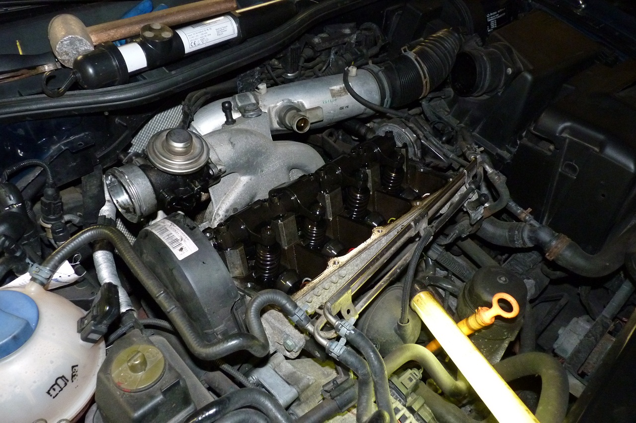

Nakonec se mi to dnes povedlo. EGR opravdu se nemusí povolovat. Stačí mít dobrý nástavec na gole a ten šroub se dá povolit. Stejně jsem ten EGR jsem vyndat a vyčistit, ale jeden imbus nešel povolit. Byl celej ožvejkanej:(
Jinak opravdu spodní imbus jde pěkně na h...., překáží tam velkej.
Všechny kontakty jsem prostříkal a i ten, co je z boku a uvidím, jestli to k něčemu bylo. Jen nevím, proč mi poslední dobou teče olej pod tou čepicí na egr, viz. foto

Zapomněl jsem napsat, že závada už je odstraněná. Opravdu to bylo tou kabeláží ke vstřikům. Od té doby jsem už něco najezdil a bez jediného cuknutí Very Happy
