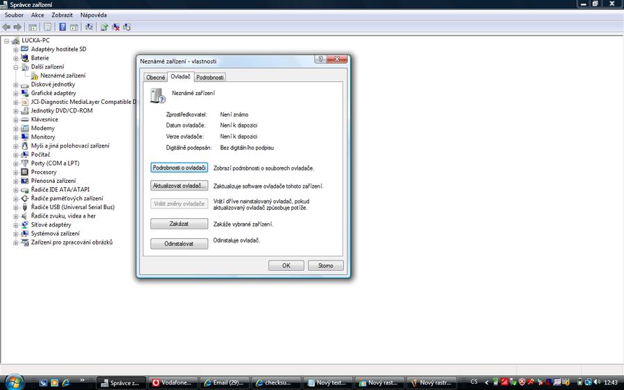

Stenn
Zaslal: pá srpen 26, 2011 10:32 am Citovat
Založen: 25.8.2011 Příspěvky: 12
to nakej usb device
Zaslal: pá srpen 26, 2011 11:27 am Citovat
to si toho moc neřekl, nascrenuj to a dej to sem
Stenn
Zaslal: pá srpen 26, 2011 12:10 pm Citovat
jedna
 Velikost:  39.18 kB
 Zobrazeno:  108180 krát

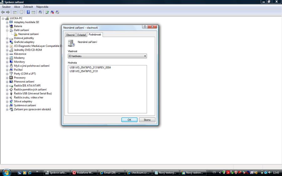

Stenn
Zaslal: pá srpen 26, 2011 12:12 pm Citovat
dvě
 Velikost:  56.48 kB
 Zobrazeno:  108179 krát

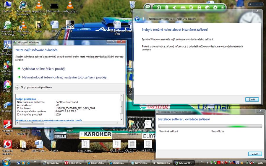

Stenn
tři
 Velikost:  57.28 kB
 Zobrazeno:  108178 krát

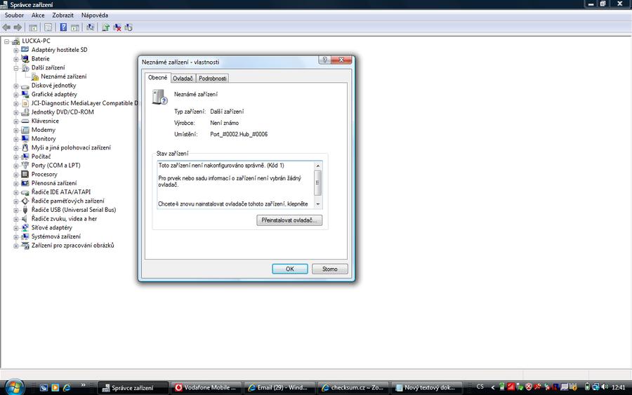

Stenn
Zaslal: pá srpen 26, 2011 12:13 pm Citovat
čtíři
 Velikost:  52.4 kB
 Zobrazeno:  108176 krát

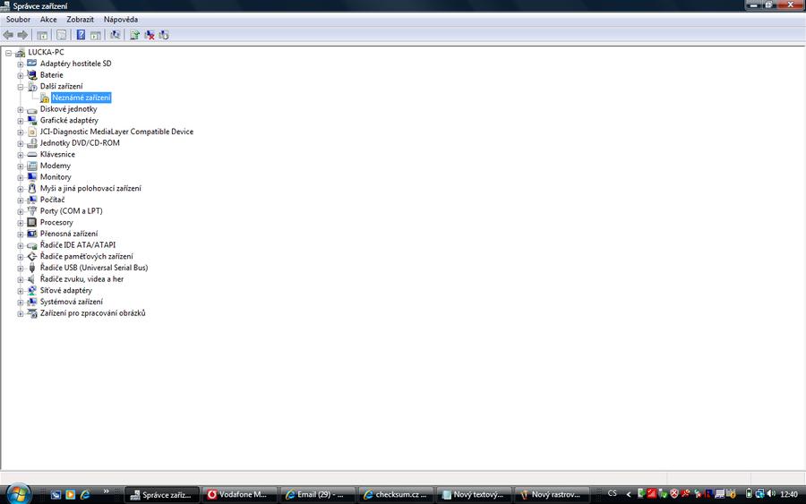

Stenn
Zaslal: pá srpen 26, 2011 12:14 pm Citovat
pět
 Velikost:  97.61 kB
 Zobrazeno:  108175 krát
už vím
je vháji can nebo iso deska
problém s ID idetifikací, muže být ještě problém s daty v eepromce, ale taky i v TMS374xxx
