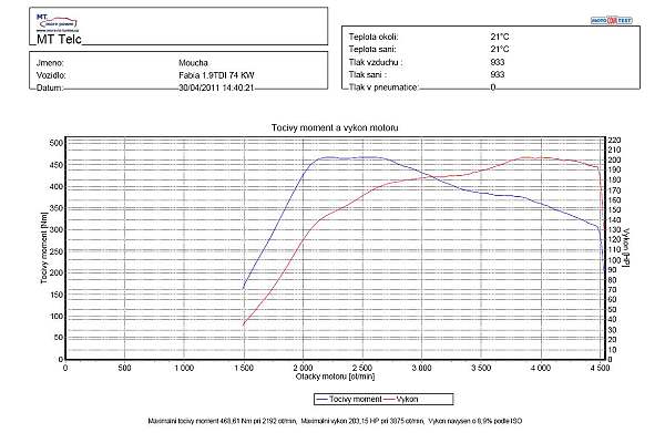

Fabie 1.9TDI motor ATD a ze ji nesetri, sprint jezdi no treba mu taky neco vyleti ale mel 175 a jezdi bez problemu s VA ted ma VB
