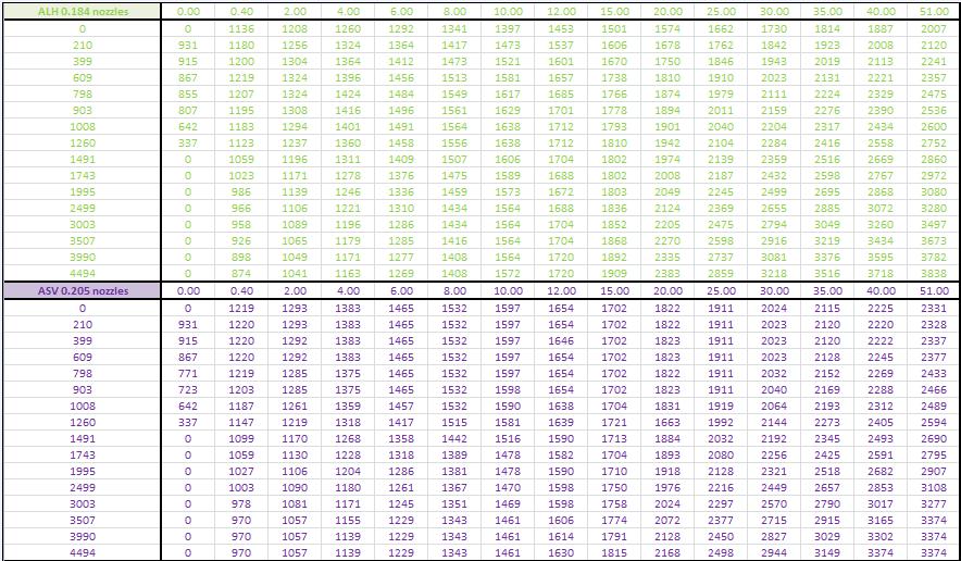

tak pokud to takhle delate tak bych rekl ze jste snad jediny u nas kdo to takhle dela , pochybuji ze firmy co se u nas zabivaji chiptuningem naftovych motoru takto vypocitavaji mapy na kazde dane konfiguraci , na to miso byt jeste nejaky lehci vypocet
opravdu by to neslo takhle ? kdyz bych vzal v potaz ze bych mel dejme tomu trysky 764 ktere maji velikost otvoru 0.216mm a vstrikovace by byly nastavene na stejny tlak jako seriove treba 0.184mm z ALH , vzal jeste k tomu mapu z ASV vypocital rozdily a udelal uplne novou mapu pro 0.216mm ?

Ano, dělám to tak, chci mít jistotu, že když napíšu do jednotky 40mg, tak do válce půjde 40mg, a všechno co s tím souvisí, co vypočítám a nastavím bude fungovat tak jak má.Libang píše:tak pokud to takhle delate tak bych rekl ze jste snad jediny u nas kdo to takhle dela , pochybuji ze firmy co se u nas zabivaji chiptuningem naftovych motoru takto vypocitavaji mapy na kazde dane konfiguraci , na to miso byt jeste nejaky lehci vypocet![]()
Nedovedu si představit, namontovat vstřiky, a pak to nějak v jednotce doplácat, aby brzda ukázala něco, k tomu doplácat volnoběh a startování, a ve výsledku bude jednotka ukazovat 35mg ve 4000 1/min a na brzdě bude 200HP. Nedovedu si představit k tomu nakalibrovat vzduch, turbo, předvstřik, všechny korekce atd. Věřím, že to tak někdo dělá, ale mně se to to nelíbí.
Obecně vůbec nechápu, jak může někdo vyrábět a prodávat vstřiky bez kalibrace. Takový produkt má v podstatě mizernou hodnotu, pro spotřebitele nepoužitelné, pro tunery otázka jak se s tím porve...
K tomu porovnání TDI 90 a TDI 110, tak jsem začínal taky. Nicméně tudy cesta nevede a od stolu větší vstřiky takto nenakalibruješ. Schválně si všimni, kde jsou rozdíly a jaké, a přemýšlej proč.
já používám a mám udělanou kalibraci pro RACE520 5 děr pro VE čerpadla, a RACE783 pro PD motory.
tyhle dvoje vstřiky v podstatě mají smysl, pokud chce někdo dělat něco s motorem, v ostatních mezitypech smysl nevidím.
s dobře udělanou kalibrací fungunjí naprosto normáně i s malými dávkami paliva, včetně startu a spotřeby.
to říkám z důvodu, že jsem zaslechl hlasy, že tyto jsou extrémní, a instalace je kompromis za cenu špatných startů, nesmyslné okamžité spotřeby na volnoběh a vůbec celé spotřeby vykazované palubním pc, atd. takže prý pokud člověk nechce extrémní výkon, je lepší použít menší typy. není to pravda.

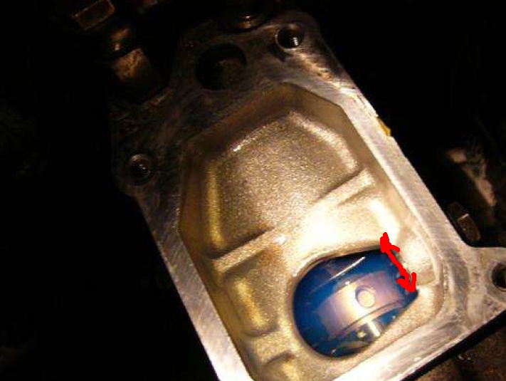

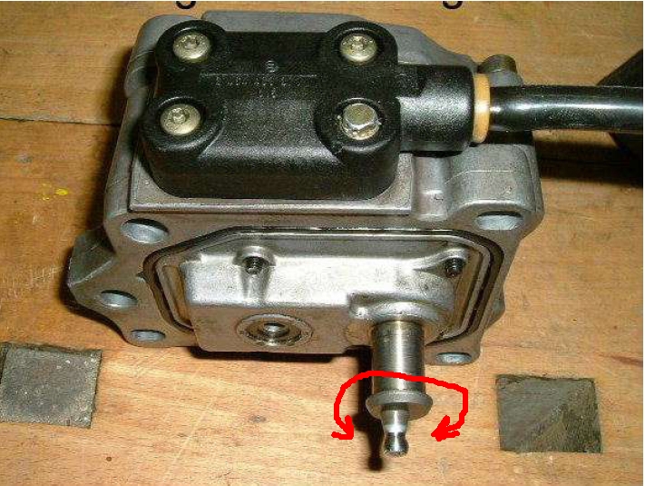

Re: voltaz cerpadla rotacka
no ten popis funkce čerpadla není to ''pravé ořechové '' ale jako celek by to měl pochopit.MNBM píše:"voltáž" pro čerpadlo natáčí prstencem - ovlivňuje zdvih pístků v čerpadle. něco jako, jestli natáhneš inijekční sříkačku do čtvrtky, do půlky nebo naplno.oldschool_dave píše:ahoj prosim o radu zajima ve k cemu je dobra upravena voltaz cerpadla? kdyz se upravy voltaz cerpadlo pracuje s vetsim tlakem nafty? nebo jaka je podstata upravy cerpadla? diky
a teď čerpadlo se točí, takže doba působení síly na pístky je v nějakých daných otáčkách stejná, čili jakoby jsi mohl tlačit na tu pomyslnou inj. stříkačku nějakou časově omezenou, ale pořád stejnou dobu.
na konci systému je vstřik, čím menší průtočný průřez děr (velikost vstřiku), tím méně paliva vystříkne ze vstřikovače v porovnání s větším, při stejném zdvihu pístků - stejné "voltáži pro čerpadlo.
zjednodušením vyplývá, že mapa napětí pro čerpadlo koresponduje s velikostí vstřiků.
z toho plyne, že pokud se nezmění vstřiky, je nesmysl nějak měnit tuhle mapu.
pokud se tahle mapa změní směrem do plusu, ale vsřiky zůstanou stejné, potom nesedí kalibrace mezi digtální kalkulovanou dávkou (to s čím počítá jednotka) a reálnou dávkou vstříknutou do válce.
čili např. jednotka bude mít za to, že vstřikuje např. 40mg, ale reálně do válce půjde např. 45mg.
ve výsledku motor bude mít palivo = sílu / výkon, ale vzhledem k tomu, že jednotka o tom neví, tak všechny ostatní veličiny, regulace a korekce nastavené v závislosti na množství paliva budou špatně, včetně spotřeby na palubním počítači, která bude zobrazená menší než reálná.
tohle je asi nejjednodušší vysvetlení co "voltáž" dělá s čerpadlem
obrázek A - hlava čerpadla - podle napětí se natáčí prstenec, končící vačkou, která
obrázek B - zapadá do otvoru a přenáší rotační pohyb na přímočarý.
