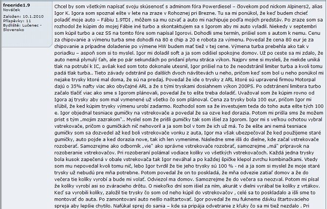

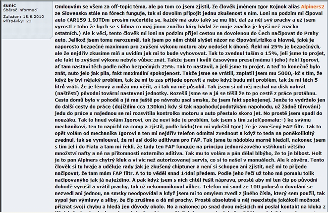

 Velikost:  366.71 kB
 Zobrazeno:  55003 krát
 Velikost:  380.02 kB
