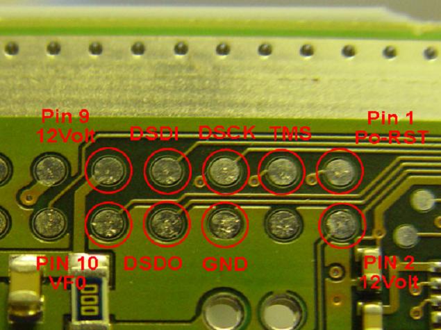

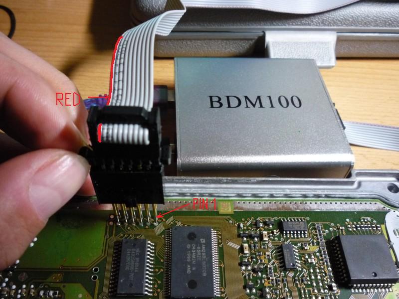

neviem ci to vsetci vedia ale pre istotu to sem davam, hlavne pre zaciatocnikov, cinske klony maju pripojenie na Bosch ECU otocene o 180° oproti cervenemu kabliku ako zvyknu mat originaly, takze korektne pripojenie klonu vyzera takto ako na obrazku (nieje potrebne napajanie ECU, staci napajanie BDM100) , idealne je si vzdy premerat kde ma byt GND na pinoch a podla toho sa zorientovat...nakolko to odpali ecu pri otoceni pinov o 180°...

díky za radu, ale třeba můj china BDM je orientovaný dobře, nejlépe jak říkáš je to přeměřit

dobre vediet, som cital ze existuju dve verzie...ty mas krabicku presne taku istu ako na foto?

nene mám s jiným potiskem napsáno:
555PRO
BDM
MPC555/6INTERFACE

Mam jednotku Bosh a podle obrazku mi sedi pin GND na Ecu pri mereni , musim pouzit redukci DELPHI nebo primo s konektoru na ECU jak to tady mas ty prvni obrazek ?
PS : Bosch jednotky se delaji bez redukce ?
