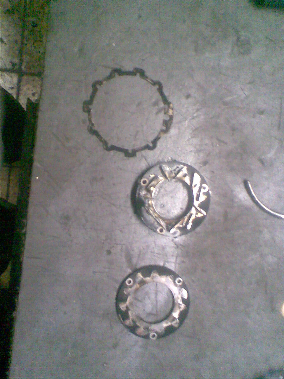

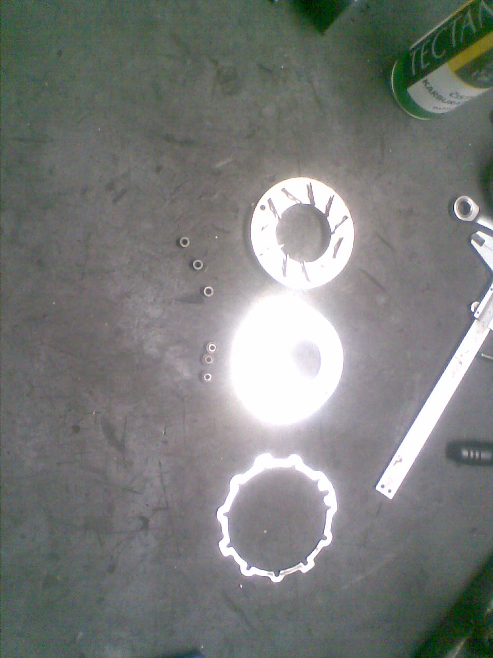

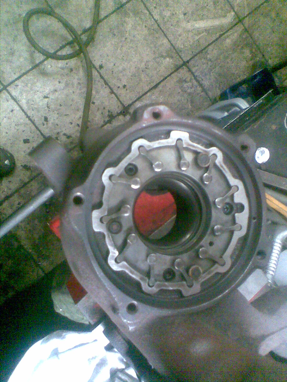

Je to sto pro turbo,Nestaci jen vyfoukat od sazi,ale poradne vycistit,jinak to za chvili zacne znova.viz foto pred a po cisteni. Shocked
