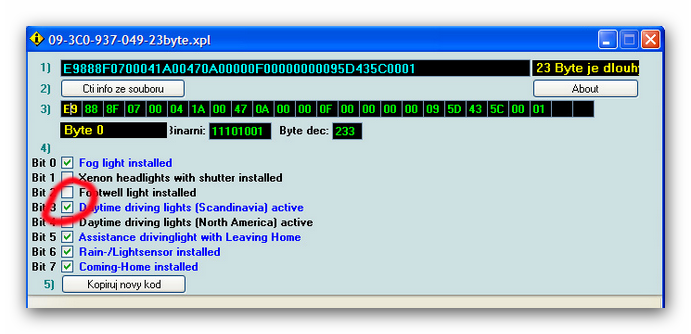

Škoda Octavia II od r.v. 2005
- vozidla s dlouhým kódováním o délce 17 nebo 21 bajtů
Výběr řídící jednotky: 09 (Centrální elektrika)
Zvolit funkci 07 (dlouhé kódování)
Byte 00, Bit 3 nastavit na hodnotu 1 - viz. změna kódování pomocí programu LCode
Poznámka:
0 = vypnuto, 1 = zapnuto v režimu "EU/Skandinávie"
Byte 00, Bit 4 musí být současně nastaven hodnotu 0)

digigoat
Zaslal: po listopad 30, 2009 20:17 pm Citovat
http://www.pc-autodiagnostika.cz/download/seznam_moznych_nasta.pdf
sežen si někde lc coding calculator .....
 Velikost:  141.85 kB
 Zobrazeno:  37662 krát
Smile
