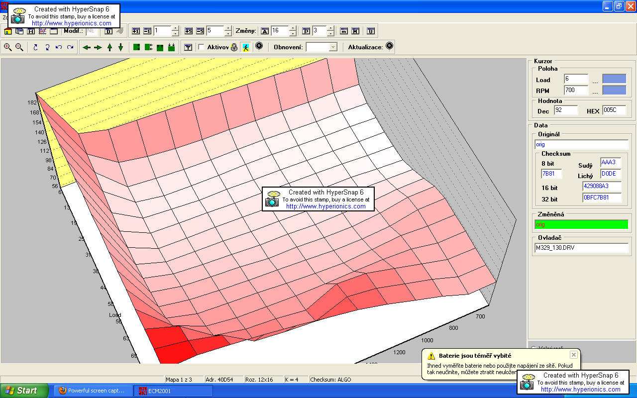

Zaslal: st leden 06, 2010 0:14 am Citovat
tak tady to je
 Velikost:  238.28 kB
 Zobrazeno:  44794 krát
Zaslal: st leden 06, 2010 7:28 am Citovat
Timhle palivo tezko pridas.
Zaslal: st leden 06, 2010 11:02 am Citovat
to čo máš v ecm nazvané ako fáza vstrekovania je mapa na činnosť egr ventilu.
skôr napíš o koľko si predlžil vstrekovanie.
tým že v turbo mape zmeníš plniaci tlak, tak s tým neposunieš limiter. hľadaj v 2d
trino
Zaslal: út leden 12, 2010 11:50 am Citovat
Zvedl jsem je o 13 % a o 5 % tlak jedna se mi o to kdy zvednu mapu faze vstriku nahoru tak mi prestane motor drncet kdyz jedu na 100% na vysi kvalty. Pokud je to egr tak mi rekni jak to frci?
Zaslal: út leden 12, 2010 12:09 pm Citovat
Lepsi bude, kdyz posles to co jsi vytvoril.Podivame se a uvidime kdo ti to opravi...
trino
Zaslal: út leden 12, 2010 12:45 pm Citovat
Nepotrebuji to upravit jen chci tedy vedet jak funguje mapa faze vstriku (egr) prej. tak by me to zajimalo.
Zaslal: út leden 12, 2010 13:04 pm Citovat
Mapa EGR to je.A co by jsi jeste chtel vedet?
